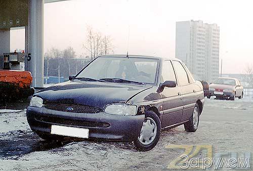

Escort выпускался с 1990 по 1999 год, пока на смену не пришел Focus. В 1992 году немецкие дизайнеры слегка освежили облик автомобиля, а в конце 1996 года - модернизировали. За девять лет по разным странам разбежалось великое множество "Эскортов", немало их и в России.
Если почитать объявления о продаже подержанных "Фордов" этой модели, можно обнаружить удивительную особенность: относительно свежие машины часто стоят дешевле экземпляров постарше. Например, автомобиль 1997-99 гг. выпуска может стоить $3 тысячи. На столько же тянет машина из Германии начала 90-ых. Странного ничего нет: в 1997 году параллельный выпуск наладили в Белоруссии. Качество сборки упало, особенно у мотора HSC объемом 1,3 л. Это старый нижневальный агрегат с карбюратором, разработанный еще в конце 1960-х. Моторы, собранные в 1997 году и позже, страдают повышенным износом поршневой группы. Их ресурс до капремонта редко превышает 100 тыс. км. По понятной причине таких автомобилей лучше избегать, несмотря на заманчивую цену.
