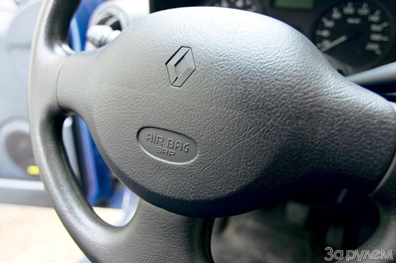

Судя по оснащению средствами безопасности, бюджетные версии «Рено» рассчитаны исключительно на фронтальные столкновения...

С «Рено-Логан» ситуация хуже - самая демократичная версия Authentique (263,5 тыс. руб.) располагает одной подушкой, пятью ремнями (все -без преднатяжителей!) и всего парой подголовников. Причем доукомплектовать ее ни за какие деньги (!) нельзя - иных позиций в прайс-листе не предусмотрено. Пакет безопасности - например, подушка для пассажира и два дополнительных подголовника, доступен только для более дорогих комплектаций. Такой вот «ненавязчивый» маркетинг.
