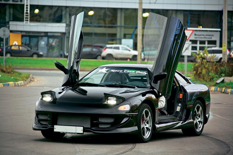

Прародителем нашего героя был «Мицубиси GTO» из Страны восходящего солнца, который на европейском рынке продавался как «Мицубиси-3000GT». Для покорения Нового Света японцы заключили договор с «Крайслером» о сборке модели в США. Тогда-то маркетологи и окрестили американского брата-близнеца патриотичным именем «Додж-Стелс». Впрочем, его истинное происхождение никогда не скрывали.

В свое время производители нашли способ экономить, размещая начинку недорогого семейного автомобиля в оригинальном кузове. «Стелс» – один из ярких примеров. В дешевых комплектациях его динамика едва ли соответствовала внешности: переднеприводное купе набирало сотню за 10 с лишним секунд, а максимальная скорость не превышала 220 км/ч. Но были версии и посерьезнее: например, с 3-литровым двигателем V6 и двумя турбокомпрессорами (базовая мощность 320 л.с.), оснащенными полным приводом. Именно такой «Стелс», родившийся в преддверии модернизации 1993 года, когда канули в лету выдвигающиеся фары, угодил в руки питерских дрифтеров. Они-то и подготовили машину для получения удовольствия каждый день – такую непростую задачу поставил ее хозяин.

За приз зрительских симпатий борются аэродинамический обвес и фирменная аэрография от AutoART studio. Черный цвет и звучное имя навеяли мотивы для рисунка. Так дороги общего пользования покорились наземной версии самолета-истребителя.
