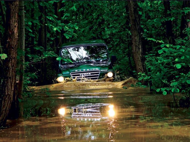

Преодоление брода, похоже, – любимое упражнение для «Массива». Он плюхается в огромную природную ванну с удовольствием бегемота. Какие паспортные полметра, тут глубина никак не меньше 70 сантиметров! Плавно добавляю газ, поднимая перед собой волну: «Массиву» приходится толкать не одну тонну воды, но он абсолютно ничем не выдает нагрузки – ощущение, будто едем по ровному полю, причем с хорошим ускорением. А той самой волной чуть не смыло фотографа, стоявшего в конце «ванны».
Ходы подвески не очень велики, потому теоретически существует риск диагонального вывешивания. Однако для сложных мест есть известный прием – откатиться и пройти препятствие чуть быстрее. А когда появится блокировка заднего дифференциала, подвоха с этой стороны можно не опасаться. Кстати, при всем желании мне так и не удалось вывесить машину и таким образом заставить ее остановиться. Впрочем, скорее, не удалось найти на полигоне подходящего препятствия.
