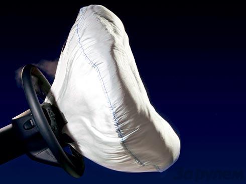

На первый взгляд это простой мешок из гладкого, эластичного синтетического материала. Но ткань эйрбега должна быть очень тонкой и прочной, а сшить его нужно так, чтобы при аварии даже самые мелкие стежки не оказались в зоне контакта с лицом и телом человека. Чтобы подушка не превратилась в батут, необходимо стравить давление газа, поэтому швы при ударе расходятся. Кстати, многие производители вообще перестали сшивать подушки – теперь их «ткут» как единое целое; принимая человека, ткань рвется, выпуская газ. При укладке мешок присыпают тальком для лучшей сохранности.

Количество встраиваемых подушек безопасности растет как на дрожжах. Недавно даже второй эйрбег считали шиком, а сейчас уже и десяток не удивит. Хотя все мешки работают по одному принципу, есть и немало различий. Скажем, объем водительской подушки колеблется от 60 до 80 л, а на долю пассажира приходится куда большая порция – 130–160 л. Нынче набирает популярность разработанная компанией «Аутолив» зонтичная конструкция мешка, которая сменила грибовидную. Суть нововведения: при несильных ударах газом заполняется лишь внешняя кольцевая часть, а в случае тяжелой аварии подушка надувается целиком.
