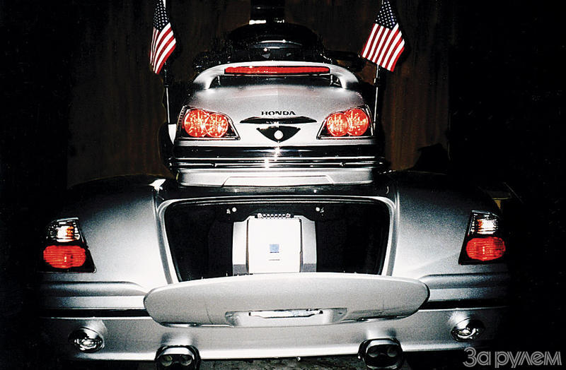

В нижнем кофре - усилители. Между кофром и колесами установлены "сабики"
Усилитель. Если возьметесь строить аудиосистему без сабвуфера, то, советуем, выбирайте 4-канальный «усилок» (чтобы каждый динамик «обслуживал» отдельный канал). «Сабику» же требуется, как минимум, персональный канал, а еще лучше – одноканальный усилитель. При постройке системы класса Hi-Fi «голова» должна передавать сигнал на усилитель через линейные выходы RCA (минуя штатный «головной» усилитель). Тем тюнингерам, кто не «рубит» по части электроники, придется обращаться к электронщикам с просьбой распаять головное устройство под разъемы-«тюльпаны». Можно, по-другому – купить усилитель со входом высокого напряжения, и «отнять» сигнал у «колоночных» проводов. Однако на качественный звук в таком случае не рассчитывайте, ведь два усилителя (штатный и дополнительный), включенные последовательно один за другим, исказят сигнал так, что даже на самой крутой акустике звук будет как в радиоприемнике «Электроника» застойных времен. У «голдоводов» заслужили признание некоторые модели усилителей от фирм Audio System, Rockford Fosgate, Audison, Soundstream – компактностью, небольшим весом, наличием вентилятора принудительного охлаждения и соотношением «цена-качество звука».
