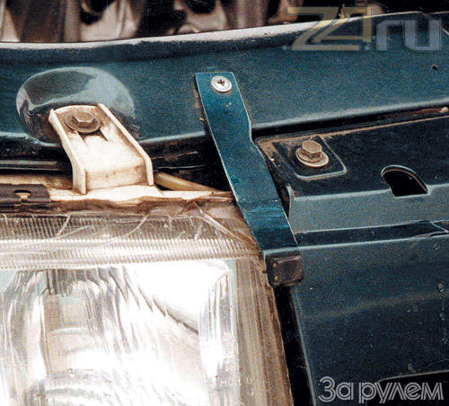

Поступил я очень просто: установил стандартные форсунки, те, что поливают ветровое стекло, и стандартный же насос с бачком. Форсунки разместил на кронштейнах, трубки провел в щель между облицовкой радиатора и фарой. Кронштейны выпилил из алюминиевых пластин, покрасил в цвет кузова. Теперь их практически не стало видно.
В бампере спрятал еще одну "поливалку" для номерного знака. Бачок приладил старенький, "десяточный", а прижился он на поперечной балке кузова, между радиатором и двигателем (можно приладить и в другое место, лишь бы бачок был ниже самой нижней, "номерной" форсунки - иначе вся вода из него потихоньку вытечет на асфальт). Потом вставил насос, подсоединил трубки и пробросил провода. Само собой, пришлось отрегулировать форсунки и чуть увеличить их отверстия.
Работает система неплохо: как правило, достаточно смочить грязные фары - и они заметно светлеют. И номер виден. Сильно заляпанные фары мыть стало тоже просто: брызнул водичкой и вытер тряпкой! Дешево и сердито...
