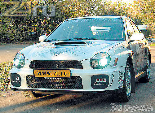

...Вадим купил легендарный полноприводник в 2002 году и моментально отправил на доработку: возможности стандартной машины быстро приелись. Все работы решил проводить в новой мастерской – HVS Prototype. Сергей, выслушав его пожелания, не мешкая подготовил автомобиль, поставив небольшой набор тюнинговых деталей. А дальше произошло то, что случается со всеми фанатами тюнинга, – машина начала потихоньку набирать обороты. Да-а, такой уж он, этот тюнинг! Зло страшное – выкачивает из человека все деньги, заставляет мучиться, размышляя, что бы еще прикрутить и прилепить к машине. Вадим прошел почти все стадии...
В его Subaru уже стоит увеличенная турбина, форсунки и перепускной клапан от A'PEXI, фронтальный интеркулер Greddy, фильтр K&N, бензонасос Toyota Supra, буст-контроллер Power и топливный контроллер A'PEXI, легкий маховик. К тому же выпускная система SuperSprint с трубами внутренним диаметром 76 мм – настоящий породистый «дымоход». Керамическое сцепление Cusco не выдержало нагрузок и его поменяли на Center Force. Шестиступенчатая коробка передач с масляным картером и насосом от топ-версии Impreza STI может «переварить» до 600 л.с., короткоходный механизм выбора передач – для скорости разгона...
Весь этот набор производит солидное впечатление. Мощность двигателя после доработок возросла до 350 л.с. Но и этого двум заговорщикам против стандарта показалось мало. И они поставили «мокрую» систему впрыска закиси азота ZEX. Ребята считают, что с закисью у Subaru появилась реальная сотня дополнительных «лошадей».
Конечно, было бы странно так «утюнить» без того быструю машину и не позаботиться о безопасности. Сергей посоветовал Вадиму установить спереди шестипоршневые суппорты Tarox, диски 328 мм и армированные шланги. Сзади оставили неплохо показавшие себя штатные механизмы.
При этом ребята совершенно спокойно обсуждают возможность доведения мощности двигателя до 480 л.с. «Поставим двойной наддув – получится битурбо». Решают, какую подвеску выбрать, чтобы Subaru лучше «рулилась» (и снова удивляют: один из вариантов – отечественные амортизаторы Plaza Sport).
На фоне всех технических инноваций стайлинг должен был выглядеть скромно. Но посмотрите на эту красавицу еще раз. Внушает! Самое заметное, конечно, рисунки. Фантастические сюжеты – киборги, галактика, в центре которой звездный значок Subaru. На воздухозаборнике капота красуются иероглифы («спецверсия» в переводе на русский). И чем ближе подходишь к машине, тем больше замечаешь деталей – таков уровень исполнения. И каждую деталь хочется рассматривать!
Антикрыло с надписью «Nitrous Oxide System» и альтернативная оптика не внушают такого трепета, но все-таки неплохо украшают машину. Самое главное – все сбалансировано, ярко, но без кича.
