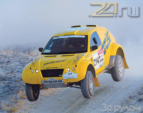

Рассчитав все детально, Андрис сотоварищи сварил каркас кузова. В его силовую конструкцию вписал кузовные элементы от Ford Focus – дверные проемы, крышу и рамку лобового стекла.
Мотор – от BMW, четырехлитровая атмосферная рядная «шестерка». В стандарте она выдавала 286 л.с. После доработки в автоцентре стенд показал ровно 300 л.с. По мнению Андриса, вполне достаточно. Заменили ряд серийных узлов и деталей мотора на проверенные спортивные известных производителей. Поставили КП от французской фирмы SADEV, подвеску эксклюзивной разработки с использованием деталей Proflex. Тормозные суппорты от Apracing. Вмонтировали систему подкачки, чтобы на ходу регулировать давление в шинах. И в моторном отсеке, и в кабине пилотов все основные приборы сдублировали – так надежнее. Разумеется, есть и GPS, и радиостанция, и баллон с запасом воды – мало ли что в Сахаре...
Клиренс у машины целых 350 мм, а ход подвески – 250 мм. Сухая масса машины – 1830 кг. К этому надо еще добавить вес обязательных двух запасных колес, 400 литров топлива в бензобаке и вес двух человек экипажа. База у машины 2900 мм, длина – 4100, ширина – 2000, высота – 1740.
Летом все три машины были построены. И прошли испытания боем: на Кубке мира по ралли-рейдам в Турции (в августе). Андрис занял 4-е место, второй экипаж – 7-е (ничего, спортивный оказался спонсор-то!). В октябре в Дубае на этапе Кубка мира команда Андриса заняла 7-е место. Эти выезды должны были выявить слабые места в технике. Поразительно, но таковых не оказалось! С другой стороны, когда конструктор сам пилот, чудеса возможны. Что и не преминули подчеркнуть соратники Дамбиса на шумной презентации латвийских болидов.
