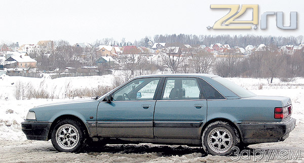

Базовая модель и впрямь хороша – комфортабельная, модная, с отменными ходовыми качествами. И очень надежная. Кроме того, у Ингольштадта на тот момент существовали готовые проверенные турбины, которые использовались на так называемой ur-quattro, поэтому решение было очевидным – создать топ-модель на базе Audi 100 с наддувом. Так появилась модель 200, поначалу переднеприводная, а с 1985-го и с полным приводом. Была «двухсотка» и с кузовом Avant (универсал). Представьте себе эту машину на автосалоне 1984 года – полный привод, турбо, разгон – 8,2 с! Фантастика! В 1988-м на базе «двухсотки» создали представительскую V8 с V-образными «восьмерками» объемом 4,2 и 3,6 л. V8 выпустили сразу в quattro-версии, лишь к концу выпуска появился переднеприводный вариант с мотором 2.8.

V8 в эксплуатации очень дорогая. Нормальным считается расход около 20 л 98-го бензина на 100 км. А представьте себе, чего стоит заменить 32 гидрокомпенсатора в 4,2-литровом моторе или просто сменить масло (предпочитает синтетику)?! Кроме того, есть особо важный момент. В силу специфичной технологии (алюминиевый блок с ориентированным кремнием) изношенные моторы V8 нельзя отремонтировать, как обычные. Поглощающая масло V8 – явление частое. Пятицилиндровые моторы 200-к в схожей ситуации ремонтируют обыкновенно, хотя и дорого.
Особая тема общения «двухсоточников» – тормозные механизмы, называемые НЛО (такое имя навеял их вид). Система не слишком удачная, что косвенно признала сама фирма в 1994 году, изменив конструкцию на более привычную. К недостаткам НЛО относится их высокая стоимость, никак не компенсируемая ресурсом (около 80 000 км); биение при торможении – это Audi устранила в 2002-м, начав поставки новых, а не восстановленных НЛО в качестве запчастей.
