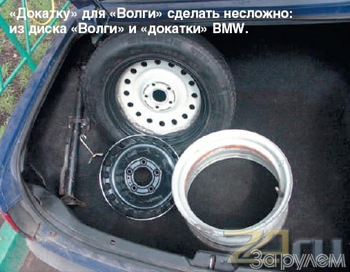

Пунктов шиномонтажа в обитаемой части России сегодня достаточно, чтобы уже не возить с собой полноразмерную запаску. Для «Волги» это особенно актуально, поскольку в ней пристроить пятое колесо куда-либо, кроме штатного места, затруднительно. Узенькая «докатка» – другое дело, но где такую взять? Оказывается, можно.
На автомобильной разборке мы совсем дешево подобрали шину от BMW: размер – 125/90R15, грузоподъемность – 710 кг. Чтобы приспособить ее к нашей «Волге», сделали следующее: колесные диски запаски и «докатки» разрезали «болгаркой» на собственно диски и ободья. Работа несложная: достаточно прорезать диском сварные швы. Внутренний диаметр обода «Волги» на 2 мм меньше, чем у BMW, поэтому при сборке новой «докатки» (обод – от «Волги», диск – от BMW) между диском и ободом вставляем миллиметровые стальные полоски. Прихватив в нескольких точках конструкцию электросваркой, устанавливаем колесо на ступицу переднего колеса и проверяем биение. Операция центровки весьма ответственная, поэтому перед окончательной сваркой обода и диска лучше семь раз отмерить.
Такую «докатку» легко разместить с левой стороны багажника под домкратом. Фиксировать ее удобно штатным крюком и кронштейном, привернутым со стороны багажника к нише заливной горловины.
