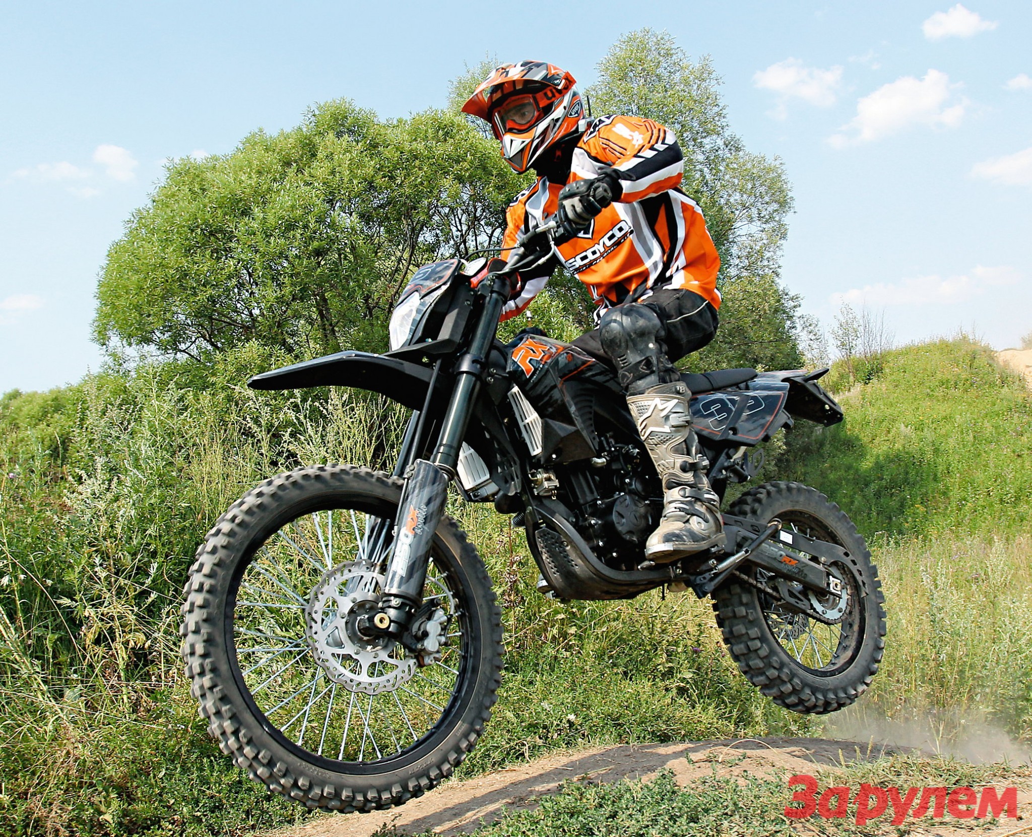

Новинка в классе эндуро 250 см³ – явление сравнительно редкое. Производители предпочитают выпускать годами отработанные конструкции, а покупатели ценят их как раз за надежность и всепролазность. Тем интереснее, на что способен новый «китаец», по цене прямой конкурент моему подержанному «японцу». Только чур без скидок на происхождение – положение эндуро обязывает!
Apollo A36BW250T: эндуро, 2010 г., 249 см³, 18 л.с., 118 кг, 99 000 руб.
Знакомясь с аппаратом заочно, по объявлению (то есть изучая его ТТХ на сайте продавца), я поначалу несколько растерялся. Как, 250 см³ – и всего18 л.с.? Ах, тут два клапана на цилиндр! Но зачем тогда жидкостное охлаждение? Да еще «слоновья» 530-я цепь – не ошибка ли? Нет, все оказалось верно. И цепь – широкая, зато без уплотнений, и мощность – невысокая, но после предпродажной подготовки прирастающая за счет «раздушки» выпуска, и передняя вилка-«перевертыш» с регулировкой отбоя, и задний амортизатор с подкачкой, но без компенсационного бачка, и цена – 99 тыс. рублей. Программа испытаний короткая, но разнообразная. Поля и пригорки, леса и болота, броды и колеи. И экстремальная для средней полосы России жара – плюс 38 в тени...

ЕЗДА. Первое впечатление – какой же он жесткий! Вилку колбасит, отрывается от земли заднее колесо. И все это на 50 км/ч? Право, мне казалось, что по пересеченке я лечу все восемьдесят! И точно, приглядевшись, увидел на спидометре… мили. Переключаю на км/ч и вздыхаю с облегчением – мот-то валит! Хотя его настройки скорее кроссовые, чем эндурные. Зато достаточно жесткая рама и «острый» руль позволяют хорошо контролировать траекторию. Устойчивость же оставляет желать лучшего. Разгоняется Apollo вяло, будто с вариатором, – от мотора больше рыка, чем тяги. Разгадка обнаружилась вовремя – я как раз собирался покатать довольно высокий (около 0,8 м) брод. К счастью, не успел. Оказалось, что резиновая «воронка» между эйрбоксом и карбюратором не была надета на фланец последнего. Все попытки натянуть ее в чистом поле потерпели фиаско: резинка была не там, не той длины и не с тем хомутом. Заодно выяснил, что штатным инструментом не снять ни седло, ни боковой пластик. И вообще доступ внутрь хитро отштампованной рамы весьма затруднен. Что же, едем в гараж, герметизируем впуск, настраиваем подвески – и продолжаем тест.

НА ДОРОГАХ И БЕЗ НИХ. После регулировки подвески и приведения в порядок впуска Apollo поехал куда лучше. Судя по максималке 115–120 км/ч, его мощность удалось поднять до 20–22 л.с. (сужу по эталонным «японцам»). На этой скорости он вполне управляем на асфальте, но комфортная – не выше 110 км/ч (вибрации, куси их за ногу!). Мотор весьма эластичный, с ровной тягой от 1800 до 4500 об/мин – для начинающих достаточно безопасный. Во всяком случае, резких срывов «с газа» ждать не приходится, на заднее колесо мот встает только со сцепления.
А вот тормоза разочаровали. Причем как раз задний, с разболтанной лапкой, работает весьма адекватно и позволяет четко дозировать усилие во всем диапазоне (а он невелик – резина с крупной шашкой блокируется легко). Но передний, главный на асфальте, требует усилий неадекватных (судя по поверхности диска, ему еще ой-ой-ой сколько прикатываться!) и оттого не балует обратной связью. Чтобы заблокировать его на асфальте, мне понадобилось давить всей кистью – двух пальцев тут никак не хватает.
Шины классической размерности держат неплохо и на асфальте, и на грунте, хотя задняя соскальзывает раньше, чем хотелось бы. Порадовало, что на колеса уже установлены «башмаки» – значит, давление можно снижать существенно без опасения провернуть покрышку. А в задний маятник можно установить колесо шириной до 140 мм.
Мотоцикл неплохо карабкается на подъемы, прыгает через поваленные деревья, но чащи и колеи ему противопоказаны – из-за слабо защищенных радиаторов и лапок. Зато испытание жарой он выдержал с честью. Хоть вентиляторы и работали почти беспрерывно, мотор не перегрелся даже после езды по раскаленной пашне.

ИТОГ. Apollo – неплохой аппарат для начального обучения, поездок вокруг дачи и прохватов по полевым дорогам. Ему под силу подъемы на холм, броды (до 0,4 м глубиной), лесные тропинки. Но на Apollo я не стал бы удаляться от торных путей. Cерьезное бездорожье не для него. И главное – этот мотоцикл пока что настоятельно требует приложения рук. Полагаю, если производитель избавит владельца от необходимости устранения «косяков», пусть даже немного увеличив стоимость аппарата, спрос ему в России обеспечен.
