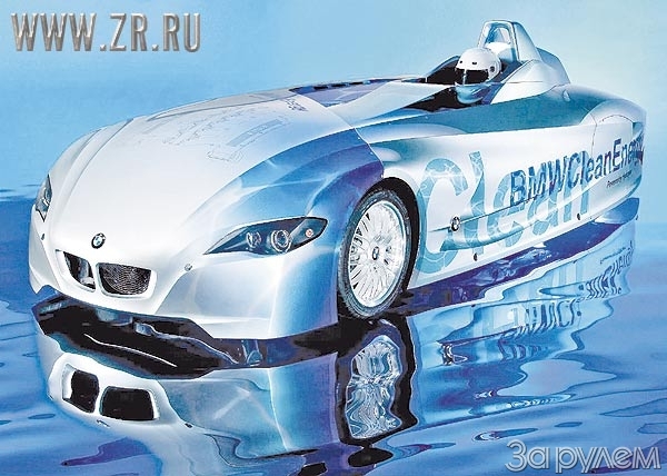

Общая масса автомобиля – 1460 кг, длина – 5000 мм, ширина – 2000 мм. Кузов из углеволокна и пластиков на базе пространственной алюминиевой рамы и переднего подрамника. Передняя подвеска на двойных рычагах, задняя – многорычажная, с поперечной балкой.
В основе H2R – 6-литровый 12-цилиндровый двигатель мощностью более 210 кВт (285 л.с.). Он создан на базе бензинового мотора BMW 760i. Главной модификацией стала замена системы впрыска на «водородную» – вместо непосредственного впрыска топлива инженерам пришлось поставить форсунки на впускные коллекторы. А перевод мотора на водород помогла осуществить система управления клапанами Valvetronic. Вообще инженеры стремились разработать наиболее простую схему изменения типа топлива. Они утверждают, что полностью выполнили задачу. Таким образом, специалисты BMW имеют возможность создать 2-топливную версию современной 7-series. И, судя по их решительному настрою, такой автомобиль появится довольно скоро.
Успех особенно впечатляет, если вспомнить, чем водород отличается от того же бензина или солярки. Он быстрее сгорает, выделяет больше тепла, хорошо воспламеняется. Как следствие литровая мощность двигателя выше. А основное преимущество водорода – чистый выхлоп: из трубы идет водяной пар.
Разумеется, система питания H2R необычная, особенно топливный бак. Это герметичная емкость, исключительно прочная, с двойными стенками. Бак настолько велик, что в концепте его пришлось разместить прямо около водительского кресла, а вмещает всего 11 кг жидкого водорода. Рабочее давление в системе – 4,5 бара.
