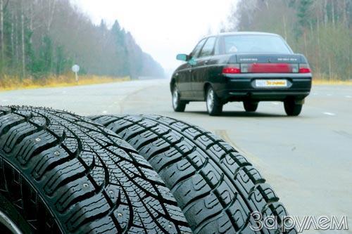

Естественно, все колеса одной размерности 185/60R14, как нельзя лучше подходящей нашему шиноносителю - ВАЗ-21103. Над выбором объектов испытаний пришлось поколдовать. Мы купили продукцию разных фирм, исходя из тех или иных свойств, заявленных производителями. Фирмы и модели мы специально не называем. Наша цель - исследовать классы шин, а не конкретные модели. Их примеры вы видите на фото.
