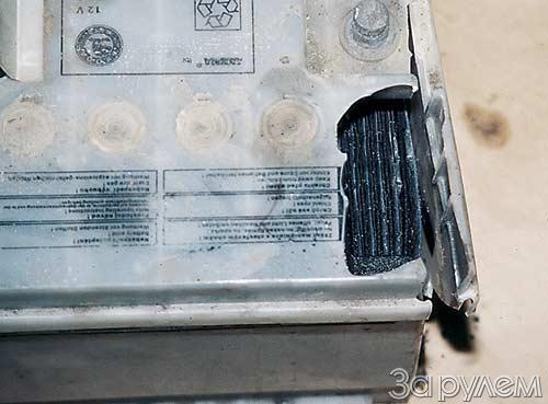

Концы проводов, подключающих батарею-помощницу к бортовой сети, обычно подсоединяют в произвольной последовательности и, как правило, все идет нормально. Например, шоферы автобаз "прикуривают" каждую машину втроем, прижимая концы нарубленных кусков сварочного кабеля к выводным штырям батарей - искрение неизбежно, но тем не менее взрывы аккумуляторов достаточно редки. И все же лучше "прикуривать по науке", сведя риск повредить машину и здоровье к минимуму. Провода должны быть сечением не менее 16 мм2 с мощными зажимами типа "крокодил" на концах, причем не обжатыми на пучке жил кабеля, а надежно припаяными. Порядок их подсоединения показан на фото цифрами. Самое ответственное - действие 4, замыкающее цепь. В момент подключения неизбежен дребезг контакта, а значит и искрение, ведь зарядный ток при работающем двигателе автомобиля-донора составляет десятки ампер. Соответственно, точка последнего подсоединения выбрана подальше от источающих гремучий газ батарей - это любая крепко привинченная к мотору деталь, например, натяжная планка генератора или ушко (крюк) для вывешивания агрегата (так называемый рым).
Очередность первых трех позиций выбрана исходя из того, что безопаснее вначале подсоединить плюсовый провод, чтобы случайно не чиркнуть им по "массе" при подключенном минусовом. А приоритет в предохранении от непреднамеренного короткого замыкания отдан, разумеется, машине-донору, чья заряженная батарея может наделать бед, да и ее работающий генератор сжигать ни к чему. Отсоединять провода после пуска двигателя или неудачной его попытки нужно в обратной последовательности - по тем же самым причинам.
И главное: сразу отправьте хозяина машины за руль - пусть включает по команде стартер, а все четыре "крокодила" подсоединяйте ЛИЧНО. Перепутать последовательность еще допустимо, но полярность... Если просто бросить "чайнику" концы и он навесит "крокодил" № 1 на "минус" вместо "плюса", то при подсоединении зажима № 4 ваш новенький аккумулятор, замкнутый накоротко, мгновенно превратится в 5-киловаттный электрокамин! В лучшем случае дело окончится его заменой, а в худшем - взрывом из-за резкого вскипания электролита... Так что будьте бдительны - батарея не прощает ошибок!

Результат "прикуривания" без "крокодилов" - искрение кабеля на клемме вызвало взрыв банки, хорошо что только одной...
