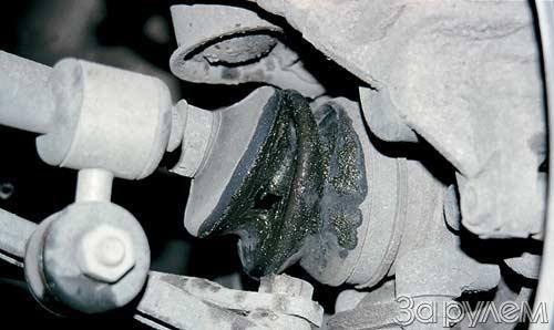

Порванный чехол ШРУСа привел к необходимости менять шарнир. От этого расходы на ТО-3 подросли.
