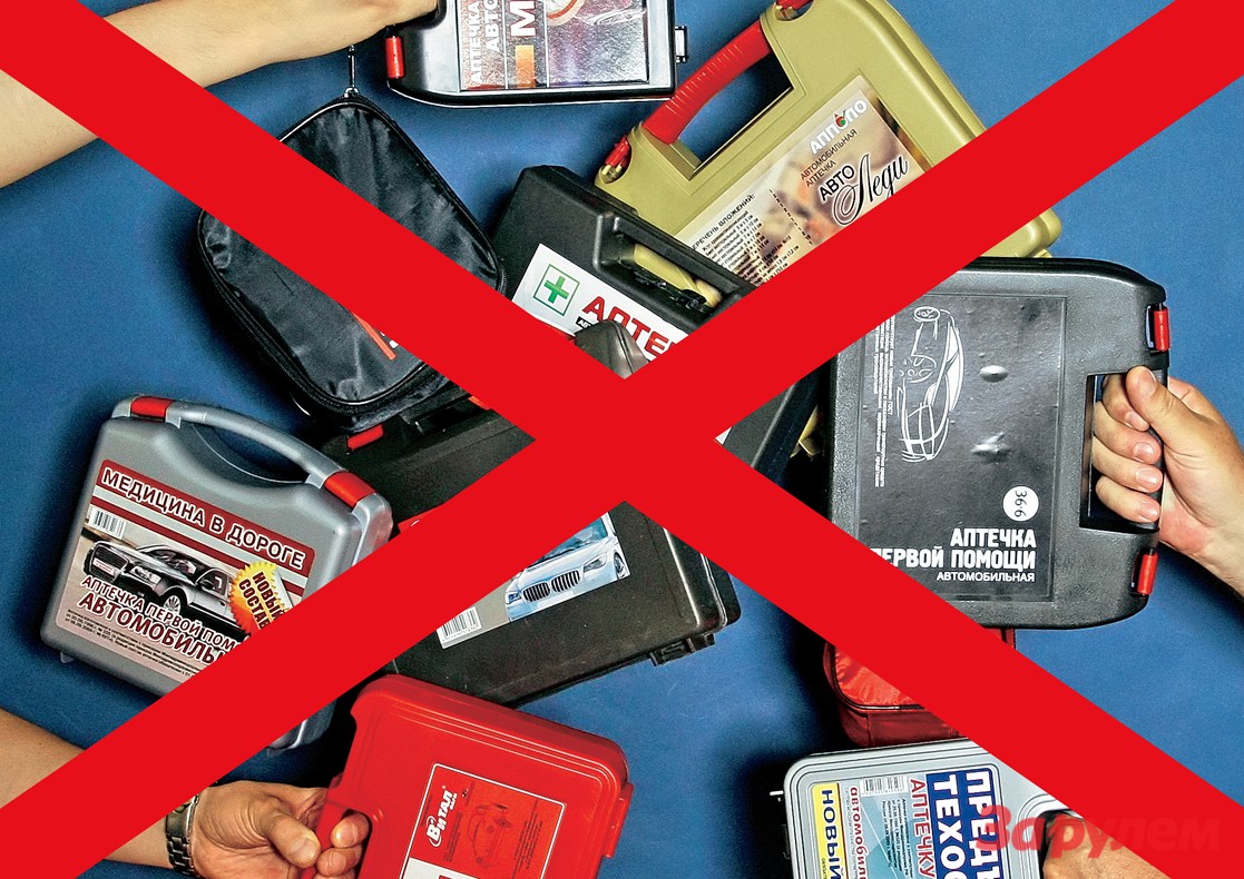

Не попытаться погреть руки на продаже подобного товара, как выяснилось, очень тяжело. Внутри аптечки, внедренной приказом Минздравсоцразвития России, с 1 июля 2010 года сплошные бинты да салфетки, однако же по стоимости новинка лихо обошла предшественницу с ее таблетками и зеленкой. К примеру, 350 рэ сегодня не удивляют! Хуже другое: вместо нормальных перевязочных средств жулики периодически подсовывают нам с вами откровенную дрянь – иначе и не скажешь. Да и ту не докладывают!
Приобретя десяток различных аптечек, мы быстро убедились, что составлять табель о рангах бессмысленно. Разномастные коробочки словно решили посостязаться в конкурсе «Кто хуже?». Вместо предписанных законом бинтов то и дело попадались куски какой-то дырявой марли, да и та по ширине не соответствовала заявленной – угадайте, в какую сторону. Попытки измерить длину нескольких пяти- и семиметровых бинтов тоже обнаружили «недостачу» – процентов эдак на сорок!
При этом добрая половина бинтов не имела не только ссылки на ГОСТ, упомянутый в приказе Минздравсоцразвития, но даже упаковки! В перевязочном пакете может лежать самый обычный бинт – безо всяких подушечек. А одна аптечка, из Костромы, вообще проигнорировала требуемый законом перечень, заменив его своим собственным – урезанным примерно вдвое.
Дальше – больше. Можно долго размышлять на тему, для чего трудоголики из Минздрава указали в упомянутом выше приказе конкретные сантиметры? И чем, к примеру, салфетка реального размера 12 на 12 хуже или лучше предписанной 16 на 14? Но с формальной точки зрения, мы с вами обязаны приобретать аптечки именно с таким, а не с иным содержимым! И если скучающему инспектору вздумается поинтересоваться, кто разрешил нам с вами возить в аптечке нетканые, зауженные и укороченные нестандартные бинты, малогабаритные салфетки и нестерильные материалы вместо стерильных, то ответить ему будет решительно нечего. Да, аптечка новая, но виноват – водитель!
Кстати, любопытный факт. Убедившись, что все бинты размером 5 м на 7 см никуда не годятся, мы отправились по аптекам, чтобы купить заведомо правильный экземпляр. Увы, не смогли! Даже в трех центральных московских аптеках. "Да зачем вам именно такой размер? – никак не могли понять тетеньки в белых халатах. – Вон, других полно – берите!.."
Все верно. Но нам предписано возить именно такой размерчик.

Итак, требуемый перечень известен. К нему мы обязательно добавили бы спасательное покрывало – уж этим средством точно сможет воспользоваться любой «чайник». В зависимости от того, какой стороной – серебристой или золотистой – такое покрывало обращено к телу, тепло либо задерживается, либо отражается. Что касается корпуса аптечки, то… Впрочем, наши предложения – на фото.
