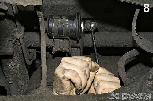

Для замены фильтра на V-образном двигателе...
Осторожно! Бензин в магистрали - под давлением. Нагретых частей или искрения поблизости быть не должно.
При замене фильтра устанавливаем новые прокладки из мягкого металла.
