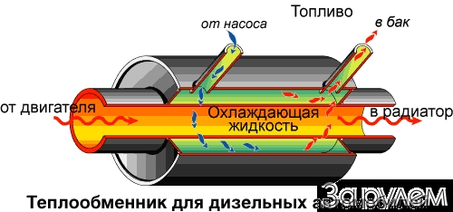

Чтобы дизель нормально работал при очень низких температурах, подаваемое топливо, как известно, надо подогревать. Работая на Крайнем Севере, где морозы достигают 50 градусов, мы применяли на грузовиках теплообменник (см. рис.) в виде металлического цилиндра с вваренной в донышки трубой. Цилиндр "врезан" в магистраль слива топлива ("обратку"), а труба - в шланг, по которому охлаждающая жидкость идет от двигателя к радиатору.
Нагретое в теплообменнике топливо постепенно перемешивалось с холодным в баке. Благодаря этому на моем КрАЗе даже в самые лютые морозы ни бак, ни трубопровод не обмерзали и двигатель работал ровно и мягко, почти как летом.
Думаю, такое устройство будет полезно дизельным автомобилям и
в средней полосе нашей страны. Хорошо бы, заводы-изготовители уже на конвейере оборудовали автомобили, предназначенные для работы на Севере, подобными теплообменниками.
О. АЛЕХИН, МАЙКОП
