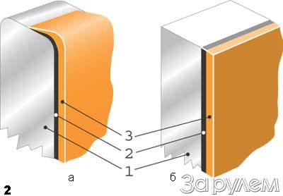

Если такое зеркало найти не удалось, можно вполне обойтись и обычным, но сделанным по установленной производственной технологии. На специализированных предприятиях заготовки автомобильных зеркал вырезают из стеклянного полотна, шлифуют острые кромки и затем покрывают слоем металла: осаждают серебро или напыляют алюминий. И только после этого на образовавшуюся тончайшую металлическую пленку наносят защитный лак, обрабатывая и торец стекла (рис. 2 а) - вот такое зеркало прослужит долго. Когда же в качестве производителей выступают халтурщики (сегодня многие норовят заработать на ширпотребе), ни о каком напылении не идет и речи: они просто закупают мебельные зеркала и, орудуя стеклорезом, придают заготовке "нужную" форму. При этом торец стекла остается открытым (рис. 2 б), и уже через год влага сделает свое черное дело - зеркало облезет по краям.

Оптический элемент с металлическим отражающим слоем: а - изготовленный с соблюдением технологии; б - вырезанный из готового зеркального полотна. 1 - стекло; 2 - пленка серебра или алюминия; 3 - защитный лак.
