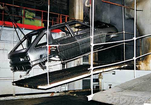

Кузов "в металле" обезжиривают и грунтуют в анафорезной ванне.
