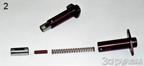

2. Натяжитель цепи - пружинного типа с гидравлическим демпфером. Масло для него подается по специальной трубке из зоны датчика давления.
