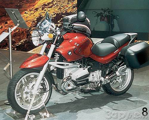

Популярность сохраняют классические мотоциклы. Таковы новые "Ямаха-Фазер 1000" и "Кавасаки-ZRX1200". По-своему эту задачу решает немецкий БМВ-R1150R. Двухцилиндровый оппозит и кардан роднят машину с образцом 1923 года, но исполнение вполне современно: впрыск, тормоза с АБС, гидропривод регулировки жесткости амортизатора, хитроумные подвески ("Телелевер" спереди и "Паралевер" сзади).

8. БМВ-R1150R сохраняет фирменные традиции.
