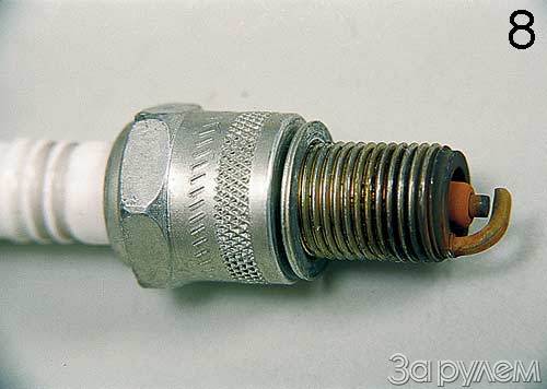

"Накрутить" на испытываемых свечах по тысяче километров - что может быть проще? Дело за небольшим - обеспечить им равные условия испытаний: состояние двигателя, погодные условия, качество бензина и др. Помогли специалисты с полигона НИЦИАМТ - нашлись и исправные автомобили, и грамотные испытатели, и большая бочка с "правильным" бензином. В итоге строевая подготовка на свежем воздухе закончилась довольно быстро и 16 "отделений" свечей потопали обратно в каза... в лабораторию. А вот отделение из Энгельса захромало - уже на 40-м километре пробега под капотом появился непривычный звук, причина которого показана на фото. Что ж, бывает.

"Все хорошо, прекрасная мар...". Да нет, не все хорошо - нашелся один дистрофик, умудрившийся развалиться на куски. Кстати, еще в 1-й серии мы обратили внимание на странную форму электродов... Жаль - остальные свечи, несмотря на отмеченные ранее недостатки, отработали нормально.
