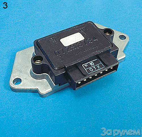

Со времени выхода предыдущей статьи о коммутаторах для "Самары" (ЗР, 1998, № 11, с. 78) прошло два с лишним года. Напомним, особого рвения к работе те конкурсанты не проявили - из 11 участников до финиша добрались восемь. Что изменилось с тех пор?
Прежде всего, коммутаторы заметно похудели - одиночные радиоэлементы постепенно уступают место интегральным сборкам. С упаковкой дела похуже - половина изделий по-прежнему продается в обнаженном виде. Пора бы объявить им бойкот, но любопытство все-таки сильнее. Приобретаем шесть коммутаторов - четыре "наших" и два импортных. Внешне изделия похожи - лишь тольяттинский "Пульсар" состоит из двух частей, поскольку содержит октан-корректор. Но сегодня нас интересуют только сами коммутаторы - токи потребления, разрыва и разряда, время разряда и т. п. Покупки поочередно устанавливаем на лабораторный стенд и проверяем при разных напряжениях питания и нескольких частотах искрообразования (см. табл.).
Прежде чем осмысливать результаты, вспомним азы теории. Коммутаторы "Самары" умеют нормировать время накопления энергии в катушке зажигания - иными словами, при подаче сигнала с датчика Холла ток через катушку потечет не сразу, а с нужным запаздыванием. Смысл простой - зачем бесполезно расходовать электроэнергию и греть выходные транзисторы? Кстати, при желании можно оценить коэффициент полезного действия системы - чем выше отношение тока разрыва к току потребления, тем лучше.
А теперь смотрим в таблицу. Она обнадеживает, поскольку результаты шести участников практически одинаковы. "Прокололся" только № 5 - при снижении питания до 6 В "немец" (кстати, не имевший упаковки!) почему-то отказался пробивать стандартный искровой промежуток в 7 мм. Остальные коммутаторы во всех режимах вели себя пристойно, а потому вполне могут ездить под "самарскими" капотами. Тому способствует и цена - примерно по 5-6 у. е.
