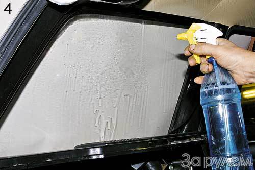

Выглядит все просто: вырезав пленку по приготовленному заранее шаблону из бумаги (фото 2), снимаем ее защитный слой с клеевого (фото 3), обрызгиваем внутреннюю поверхность стекла и пленку водой (фото 4), накладываем ее на стекло, разглаживаем шпателем от середины к краям (фото 5).

Профессионалы добавляют в воду специальные размягчители. Можно влить немного (до 3%) шампуня, лучше всего Johnson Baby (но только не поддельного!). Время от смачивания до наклейки не должно превышать трех минут. Воду из-под пленки необходимо полностью выдавить: там, где останется влага, пленка отслоится. Большое влияние на конечный результат оказывают запыленность, влажность, температура и освещенность. Чтобы пленка надежно приклеилась, лучше предварительно выдержать автомобиль в теплом сухом помещении хотя бы сутки, не пользуясь стеклоподъемниками.

Из пульверизатора обрызгиваем стекло и пленку водой.
