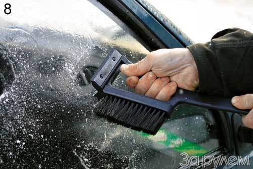

8. Щетка комбинированная, 160 руб. Резинка надежно зафиксирована винтами и неплохо чистит даже криволинейные поверхности. Зубья скребка со льдом справляются не ахти, зато к острой кромке претензий нет. Сама щетка маловата, да и щетина форму не держит. После работы на стальном держателе резинки появилась ржавчина. Мелочь, но в этой ценовой группе - уже прокол. Достаточно компактна - длина 38 см, выступающих частей почти нет
