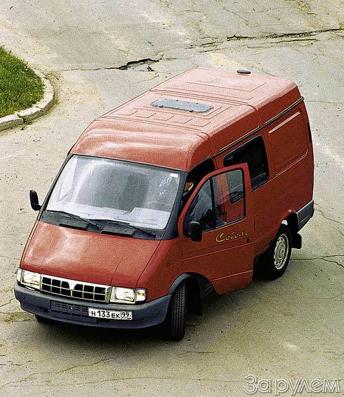

Нашему "сундучку" - тридцать два, точнее, тридцать две тысячи километров. Младые годы позади, нынче это "в меру упитанный мужчина в полном расцвете сил". В юности был склонен к бродяжничеству: надоест нудная рутинная работа - то отвези, это привези - возьмет и сорвется куда-нибудь подальше. Возвращаясь домой после очередного загула, "Соболь" любил сотворить какую-нибудь пакость: то одно сломается, то другое. Но несмотря на столь скверный характер, до базы всегда добирался своим ходом и лишь под окнами редакции "высыпал" разнообразные поломки. По-другому нельзя: начнешь ломаться в дороге - потеряешь доверие, возьмут и назначат за ненадежность вечным "каботажником".
Положительные качества грузопассажирского фургона очевидны, перечислять их не будем. Каждый наверняка вспомнит момент, когда ему был необходим именно такой автомобиль. Сегодня вспомним, что нам пришлось от положительного героя вытерпеть и сколько эти выходки стоили.
ДВИГАТЕЛЬ. Безоговорочно - самое слабое место "Соболя". Две переборки, замена головки блока и гидротолкателей, выход из строя гидронатяжителя цепи, замена (после долгих попыток реанимации) карбюратора, отказ датчика давления масла... Можно подумать, что это история мотора, честно отходившего четверть миллиона километров. Ничего подобного - все случилось между седьмой и шестнадцатой тысячами. И ведь не пропустили ни одного обслуживания, кормили хорошим маслом, а он это масло - в выхлопную трубу. Если бы не гарантия, заплатили бы минимум 10 тыс. рублей - дорогой ты наш, шестнадцатиклапанный!
Прекрасно понимая, что ответственность за качество всего автомобиля несет его производитель, не удержимся от соблазна поблагодарить за создание конкретного выдающегося образца двигателя внутреннего сгорания его родителя - Заволжский моторный завод. Мотор отработал даже не на "двоечку" - на твердую и жирную "единицу".
ТРАНСМИССИЯ. Вот от нее-то ожидали чего угодно... и не дождались. Кроме затрудненного смолоду включения первой передачи, никаких проблем. Если бы все остальное работало так же...
Оценка - "отлично" с маленьким минусом.
ПОДВЕСКА показала себя с лучшей стороны. Хотя "Соболь" - автомобиль для асфальта, довелось ему хлебнуть проселков, хороших и разных. Иногда "хлебал" так, что опасались за сохранность не то что рычагов или рессор - рамы. Опасались, однако, напрасно. В экстремальных ситуациях подвеска сдюжила. И если бы не безвременная кончина передних амортизаторов (на восьмой тысяче, до внедорожных подвигов), дали бы ей высшую оценку. А так - "четверка".
РУЛЕВОЕ УПРАВЛЕНИЕ добавило "здорового пессимизма". Насос гидроусилителя замучил течами - опасались, что на "Дексроне", которым он поливал асфальт, редакция разорится, а потому насос заменили. Новый весь такой сухой, как импортный памперс. Только вот на днях лопнул один из шлангов, по которым усилитель гонит жидкость, чтобы она усиливала...
"Троечка", да и та с натяжкой.
ТОРМОЗА. Все бы хорошо, но без ложки дегтя отечественная техника обойтись, видимо, не может. Всего одна поломка, зато какая: пришлось менять главный тормозной цилиндр.
Ну что ж, пусть будет "четверка", хотя и притянутая за уши.
КУЗОВ. Не разваливается, не ржавеет (в этом заводскому покрытию помогает дополнительный антикор), в общем - держится. Досаждают мелочи: вечно обломанные дверные ручки, ненадежные замки, слабое крепление переднего бампера. Смогли прилично отштамповать, сварить и покрасить, а до арматуры, видно, руки не дошли.
Хорошее дело надо доводить до конца. "Четверка", господа.
ЭЛЕКТРООБОРУДОВАНИЕ. Не самая сильная позиция для любого отечественного автомобиля. Меняли "бендикс" стартера, сгорел звуковой сигнал. "Глюки" бывают регулярно: то одна цепь забастует, то другая. Намедни комбинация приборов "погасла" - дело обычное: или нет контакта, где он нужен, или есть, но не там.
Твердая такая "троечка".
Ох, неоднозначен оказался наш "сундучок"! Некоторые системы демонстрируют завидную надежность (хотя окончательный итог подводить еще рано - пробег невелик), другие - двигатель, например, - успели и за этот срок полностью себя дискредитировать. Для автомобиля, который должен зарабатывать деньги, качество исполнения того же мотора или, скажем, гидроусилителя недопустимо низкое. Может, нам попались неудачные образцы? Ведь на первой редакционной "Волге" "четыреста шестой" мотор трудился долго и честно. Пусть так, но мы рассказываем о жизни конкретного автомобиля и слов из этой песни выкидывать не будем - ни хвалебных, ни ругательных. Как поработал, такую оценку и заслужил...
