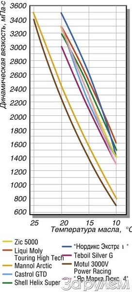

Еще два показателя - изменение в ходе теста оптической плотности и вязкости. Оптическая плотность всегда растет, свидетельствуя об общем ухудшении качества, а вот вязкость может меняться в любую сторону. Вызвано это двумя факторами - разложением загущающей присадки (снижает вязкость) или окислением основы (повышает). Поскольку оба процесса протекают одновременно, по изменению вязкости масла можно судить о преобладании одного над другим. Наконец, еще два параметра: коррозия металла, который находится в контакте с испытуемым маслом, и расчетная температура гарантированного пуска. Очевидно, чем коррозия меньше, а температура ниже (холоднее), тем лучше (см. также график).

Начнем с того, что подделок нет, всеми маслами можно пользоваться по назначению. Отличия? Еще какие! По совокупности всех свойств лучше проявил себя полностью синтетический "Мотюль" (не хватало, чтоб за такие деньги этого не случилось). О хорошей основе этого масла говорит незначительное снижение вязкости. Падение щелочного запаса - среднее; с учетом большого начального уровня пакету присадок можно поставить "пять с минусом", основе масла - "пять с плюсом".
Очень хорошо проявил себя "дизельный" Castrol GTD. Лучшая (вместе с Liqui Moly) остаточная щелочность, один из лучших (после Zic) результат по коррозии, довольно высокая стабильность основы и низкая для "дизельного" масла зольность, что позволяет использовать его и в бензиновых моторах.
Теперь об остальных. Это прежде всего "две сладкие парочки". Первая - "Маннол" и Shell. Хорошая база, хорошие присадки, высокая стабильность свойств. Заметим, близкие свойства показали брэнды разного ранга - не потому ли, что они близки по цене? Вторая парочка - "Яр Марка" и "Нордикс". Можно бы повторить все сказанное о предыдущей паре, кроме... В графе "коррозия" вместо оценки "хорошо" оценку "вполне удовлетворительно" получит "Нордикс", а в графе "изменение вязкости" (в данном случае читай "стабильность загущающей присадки") ее выставим "Яр Марке".
Остались еще Zic, Teboil и Liqui Moly. По качеству основы корейское масло могло бы легко тягаться с лидерами. А вот присадки добавляли по принципу "побольше, но подешевле". Для дизелей (а масло дизельное) такой подход вполне оправдан. Скажем, после трех часов окисления "кореец" явно претендовал на лидерство. Teboil - много схожего, а исполнение... другое: стабильность вязкости и щелочность - получше, коррозия и оптическая плотность - похуже, зольность - та же (но это масло - бензиновое). Зимние свойства хорошие. На десерт - Liqui Moly. Тут неожиданность: присадки - хорошие, основа - плохая. Несвойственно для масла этой группы качества.
