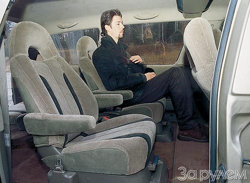

Нашей "Превии" приходится быть то автобусом, то грузовиком, то буксировщиком. С этими обязанностями машина прекрасно справляется. Семь человек в ней располагаются вполне комфортно. А если необходимо, скажем, перевезти два комплекта колес размерностью 14-15 дюймов, они легко уместятся в багажнике за третьим рядом сидений, не стесняя пассажиров. Когда груз крупногабаритный, задний ряд можно поднять к боковинам кузова или, открутив всего четыре болта, вообще избавиться от него. По крайней мере, стандартный письменный стол помещается в салон при сложенных задних креслах и развернутых против хода сиденьях второго ряда.

В пути можно общаться, глядя в глаза собеседнику - сиденья второго ряда разворачиваются.
