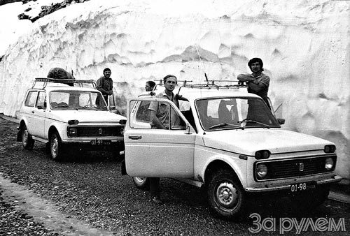

1975. Образцы 4-й серии, доработанные после госиспытаний на Памире.
1975. Образцы 4-й серии в Средней Азии: проверка бродопроходимости.
