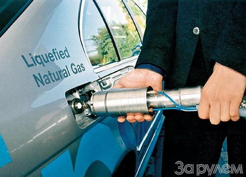

И вот концерны "Арал", БМВ, "E.ON Энеджи", "Линде" решили начать создание сети газонаполнительных станций нового поколения. Смысл новации в том, что природный газ охлаждается до -161°С и при давлении всего 0,6-1 МПа (6-10 атм) переводится в жидкое состояние. Такой метан можно доставлять в специальных цистернах. Далее его нетрудно залить в баки-термосы автомобиля, установленные вместо тяжелых стальных баллонов, которые должны были выдерживать до 20 МПа (200 атм). Несмотря на немалую толщину стенок из специальной теплоотражающей пленки, внутри этих баков остается достаточно места, чтобы вместить запас жидкого метана на 500 км пробега против обычных 200-250 км для сжатого газа. Сегодня успехи теплотехники таковы, что даже летом удается сохранить запас сжиженного газа в течение двух недель. А больше вряд ли нужно для автомобиля, если только он не используется "по праздникам".

Процедура заливки газа почти не отличается от заправки бензином. За минуту в "термос" попадает до 70 литров.
