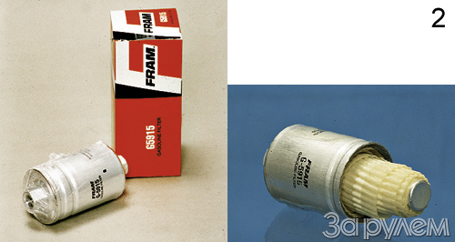

FRAM G5915 Изготовитель / не указан
Цена / примерно 255 руб.
Масса - 115 г. Номинальная тонкость отсева - 5-7 мкм. Фильтрующая штора - рулонного типа, площадь поверхности - 1640- 1650 см2. Герметичен. Применяемость указана по-английски.
