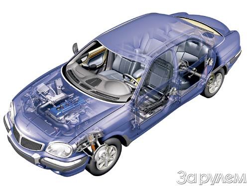

КУЗОВ
Одной из главных задач было увеличить салон. Нам это удалось: по сравнению с GAZ 3110 его полезная длина выросла более чем на 100 мм, и большая часть досталась задним пассажирам, в полном соответствии с "престижным" назначением машины. Прибавка длины позволила не только создать психологический комфорт, но и значительно улучшить эргономические параметры для водителя и пассажиров крупного телосложения. Свою лепту внесли рулевая колонка (см. ниже) и сиденье водителя с шестью регулировками.
Существенно увеличилась площадь дверных проемов - сзади они стали шире на 104 мм, что очень важно для удобного входа и выхода рослых людей. Поскольку двери имеют больший "размах", при открывании их можно зафиксировать и в промежуточных положениях.
Разумеется, кузов разработан с учетом перспективных требований по пассивной безопасности, в том числе по смещенному фронтальному и боковому ударам (Правила ЕЭК ООН R94, R95 и методика EuroNСAP). Жесткость, прочность и долговечность кузова - на уровне зарубежных аналогов.

Платформа GAZ 3111. Двигатель, сцепление и коробка передач составляют силовой агрегат на подрамнике. Для его подвески к кузову использованы энергоемкие резинометаллические опоры новой конструкции.
Для GAZ 3111 разработано новое энергопоглощающее рулевое колесо, а также рулевая колонка с бесступенчатой регулировкой длины и угла наклона.
Передняя подвеска. Чтобы сделать узел компактным, увеличить пространство между лонжеронами в моторном отсеке, получить выгодную кинематику рычажной системы, шаровые опоры разнесены довольно далеко. Это благотворно сказалось и на их долговечности.
"Побочный" эффект АБС - возможность легко выйти из заноса на скользкой дороге. Без этой системы интенсивное торможение только ухудшит ситуацию: АБС помогает водителю быстро вернуть автомобиль на курс.
По сравнению с GAZ 3110 выкроили дополнительные 100 мм длины салона, на 20 мм увеличив колесную базу, изменив положение двигателя и моторного щита, отодвинув задние стойки... Салон на уровне локтей и плеч расширен на 40 мм. При этом габариты автомобиля практически не изменились!
