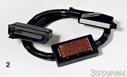

Очевидно, что возможности подобных тестеров ограничены - для уточнения характера неисправности приходится пользоваться осциллографами, вольтметрами, омметрами и т. п. Многие замеры требуется вести на работающем двигателе - добраться до нужной точки электрической цепи бывает сложно. Для облегчения задачи ульяновцы предлагают изделие ПКП-1, показанное на фото 2. Иначе его называют "Сигнальная панель".
Панель - это, попросту говоря, грамотно сделанный удлинитель. Пользоваться им можно двояко - либо просто включить его в разрыв между контроллером и штатным жгутом проводов, либо вообще не подсоединять контроллер. В первом случае оценивают параметры сигналов контроллера, а во втором - проверяют сопротивление цепей или датчиков без демонтажа с автомобиля. Кроме того, можно проверить работоспособность отдельных узлов - например, "коротнуть" форсунку.
Панель имеет 55 контрольных гнезд для подключения универсальных измерительных приборов и рассчитана более чем на тысячу сочленений-расчленений. Сечение проводов выбрано таким образом, чтобы при любом варианте использования панели исключить токовые перегрузки. К изделию разработчики прилагают соответствующую методику со сводной таблицей по всем типам контроллеров. Понятно, что панель можно использовать как со сканером, так и без него.
Стоимость сигнальной панели несколько ошарашивает - 122 доллара: сказывается малый объем выпуска. По мере "раскручивания" производства цена должна упасть до разумных пределов.
