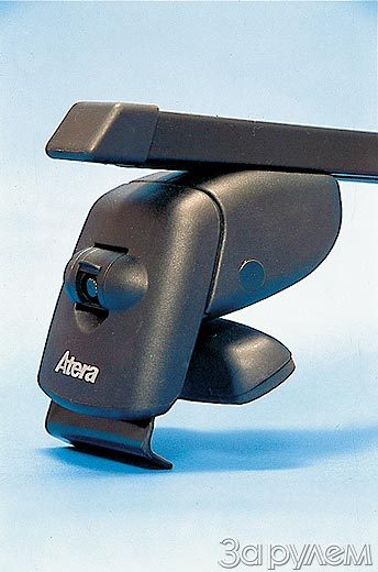

Бокс прямо к машине не приладишь, обычно его крепят к двум поперечинам на крыше автомобиля, а значит, приходится покупать целый комплект. Сечения желобков в нижней части боксов и самих поперечин в большинстве случаев однотипны, что позволяет прикреплять бокс одного производителя на поперечины другого.
Каждая фирма выпускает сотни креплений - практически для всех марок машин, да еще в зависимости от года выпуска. Есть крепления для крыш с водосточным желобком, без желобка и с продольными дугами. Самому разбираться в пухлых каталогах нет смысла - подскажут продавцы.
Крепления надежны, хоть и различаются конструктивно. Нельзя сказать, что чем они дороже, тем лучше. Скорее, чем дороже, тем удобнее. В самых дорогих - фирмы "Тюле" - применен даже червячный механизм для притягивания стойки к крыше. Покрытие тоже сильно зависит от цены (или наоборот). Практически все крепления можно оснастить замком, естественно, за отдельную плату. Кстати, на поперечины устанавливают разные устройства для перевозки всевозможных грузов вплоть до велосипедов, байдарок и... обычных багажников.
