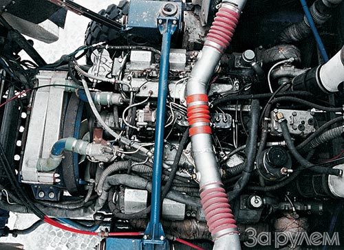

Это только непосвященному кажется, что перенести двигатель на полтора метра вперед - пара пустяков. На самом деле спроектировать новый автомобиль не намного сложнее. Но глаза боятся - руки делают.
О том, как был устроен КамАЗ-49252, не знавший себе равных во многих ралли-рейдах, мы подробно рассказали в ЗР, 2000, № 5. И вот теперь инженерам и механикам команды пришлось перекраивать собственное детище, вгоняя его в прокрустово ложе новых требований. А они предписывали разместить двигатель над передним мостом так, чтобы от его оси до плоскости картера маховика было не более метра.
Перенос мотора потянул за собой серьезные переделки, во многом затронувшие конструкцию всего автомобиля. Так благоприятная прежде развесовка, делившая массу полноприводника между осями поровну, изменилась в сторону утяжеления передка и стала 58х42%. Потяжелевший, он потребовал усиления рессор и амортизаторов - гидропневматических стоек. Клапаны в них, прежде работавшие безотказно, стали гнуться, а сами стойки по компоновочным соображениям пришлось существенно дорабатывать.
Нависающий над редуктором моста картер двигателя надо было изготовить заново, сместив масляный колодец вбок, к самому краю. Но и этого оказалось мало - с прожатыми рессорами редуктор все равно бился о двигатель. Мост развернули на 90°, расположив редуктор горизонтально. Корпус его, разумеется, пришлось делать заново. Вынужденная мера - упразднение реактивной штанги переднего моста: для нее уже не оставалось места. Однако закручивание моста частично компенсировано увеличением количества листов в передних рессорах.
Ходом передней подвески тоже пришлось пожертвовать. Из былых 400 мм осталось только 300, что, конечно же, не пошло на пользу гоночным качествам.

При среднемоторной компоновке кабина автомобиля не откидывалась - не было нужды. Теперь же, чтобы разместить двигатель и обеспечить к нему доступ, ее не только приподняли, но и сконструировали механизм надежной фиксации и опрокидывания. Серийные крепления не выдерживали - тонкий металл рвался, как бумага, поэтому шарниры и замки вывели на каркас безопасности, установив вместо торсионов гидроцилиндр с ручным насосом. Впрочем, благодаря исключительной надежности мотора, пользоваться им в гонке почти не пришлось.
Прежнему огромному радиатору в новой машине места не оставалось. Оренбургский тракторный вроде бы подходил по размерам, но был слишком тяжел. И здесь предстояла серьезная работа. Решение получилось весьма оригинальным - соты от грузового "Мерседеса", но скомпонованные в два слоя и объединенные снизу общим бачком. В результате охлаждение двигателя против прежнего даже улучшилось.
Радиаторы охлаждения наддувного воздуха теперь размещены по бортам. Воздухоприток - через шахты под кабиной и дефлекторы за ней. Обдувают их четыре мощных электровентилятора, снижая температуру воздуха с 90-100 до 60-70°С.
И последняя существенная переделка - карданный вал заднего моста. Чтобы дотянуться до него от ушедших вперед двигателя и коробки, вал сделали двойным, с промежуточной опорой.

Втиснуть 17-литровый дизель под кабину оказалось не так-то просто.
