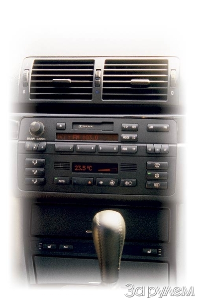

КОНДИЦИОНЕР
ИЛИ КЛИМАТ-КОНТРОЛЬ?
Принципиальная разница между этими устройствами такова: климат-контроль автоматически поддерживает заданную температуру в салоне, а производительность кондиционера вы регулируете самостоятельно. Каковы же преимущества автоматической системы, помимо удобства пользования?
Главное ее достоинство в том, что она избегает крайностей и заботится о здоровье водителя и пассажиров. Порой трудно противостоять желанию направить в лицо струю прохладного воздуха. Между тем скорость потока на выходе из дефлекторов достигает 6-8 м/с, а его температура может опускаться ниже +3°С. Такой "прохладный ветерок" простудит любого "моржа", а незакаленного человека доведет до воспаления легких. Правильный климат-контроль намного тактичнее: здесь скорость потока не превышает 2-2,5 м/с, а температура - не ниже 10-12°С. Конечно, остывает салон медленнее, но шанс простудиться на порядок ниже. Другая особенность климат-контроля - приспособляемость к внешним условиям. Он быстро и адекватно реагирует на изменение освещенности или скорости автомобиля, не заставляя водителя отвлекаться от управления.
Тем же, кто использует обычный кондиционер или климат-контроль в ручном режиме, следует помнить: лучше, если температура воздуха в машине будет ниже уличной не более чем на 6-8 градусов, даже если климатическая установка позволяет "морозить" и дальше. Сильные контрасты вредны для здоровья. Холодный воздух лучше всего направлять через дефлекторы передней панели на потолок салона немного выше головы водителя или задействовать специальный верхний дефлектор, расположенный в середине "торпедо". К сожалению, он встречается далеко не во всех машинах.
