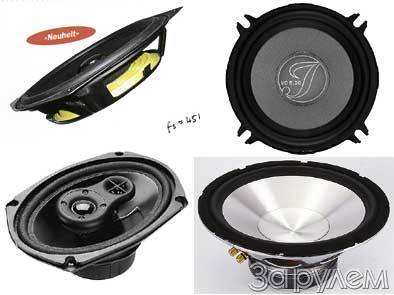

Не так давно на нашем рынке появилась автоаудиотехника под маркой Ivolga. Да-да, не удивляйтесь, но на магнитолах, динамиках и усилителях написано именно так - латиницей. Эта зарегистрированная торговая марка принадлежит российской фирме "Вист-Сервис", специализирующейся на аудиотехнике и сигнализациях. Производят "иволги", как водится, в Юго-Восточной Азии.
Первыми в продажу поступили двухканальные усилители V-42.35, а затем и головные устройства - очень похожие друг на друга магнитола и CD-ресивер. В последнем предусмотрено управление ченджером, который должен скоро появиться.
Наиболее широко "певчие птицы" представлены в мире громкоговорителей. Среди них есть и сабвуферы, и компонентная, и коаксиальная акустика. Сабвуферы V-8f, V-10f и V-12f трех наиболее ходовых размеров (8, 10 и 12 дюймов соответственно) имеют штампованную хромированную корзину диффузородержателя и резиновый подвес диффузора. Последний - из полипропилена с осаждением металлического слоя и отличается не только высокой жесткостью, но и броским внешним видом.
Остальные динамики трех типоразмеров - круглые, диаметром 5 и 6 дюймов и овальные размером 6х9''. Пятидюймовые коаксиальные V-502MD состоят из среднечастотных динамиков с полипропиленовым диффузором, в центре которых расположены пищалки с пластиковым куполом. Магнит защищен резиновым чехлом.
Две модели овальных динамиков существенно различаются по конструкции. Четырехполосные V-9604С с пьезокерамическим супертвитером, а средне-высокочастотные - обычного динамического типа с металлизированными полиамидными мембранами. У меньшего - купольная мембрана, у большого - обычная коническая. Самый крупный диффузор сделан из ламинированной целлюлозы.
Трехполосные V-9603MD дороже и рассчитаны на более требовательных слушателей. У головки среднечастотника диффузор из полипропилена с наполнителем из слюды, магнит в пластиковом чехле. Обе пищалки с купольными мембранами объединены в компактную обойму.
Компонентная акустика VС-5.20 и VС-6.20 - представители более демократичной серии VС. Диффузоры среднечастотников из целлюлозы особой структуры, а звуковые катушки выполнены вентилируемыми. Пищалки с шелковым куполом "по-серьезному" подключены через фильтр второго порядка.
Динамики серии VНС - 5.20D и 6.20D - изготовитель относит к категории Hi-fi. Большие диффузоры из стекловолоконного композита, центральный колпачок с алюминиевым покрытием, магнит в резиновом чехле и вентилируемая звуковая катушка, а также высокочастотники с шелковым куполом - все выполнено на высоком уровне. Кроссоверы - с фильтрами второго и третьего порядков, варисторной защитой пищалки и аттенюатором на четыре положения.
Самое примечательное - все это предлагается по весьма приемлемым ценам. В будущем можно ожидать новых "иволг". Похоже, птица-то плодовитая...
САБВУФЕРЫ ДЛЯ ДВЕРЕЙ
Отдельные сабвуферы в автомобиле появились потому, что обычные басовые динамики спереди разместить негде. Но все же у идеи "переднего баса" немало приверженцев. Специально для них выпускают басовые динамики с уменьшенной монтажной глубиной, пригодные для установки в двери.
Самые плоские из них (и наиболее известные у нас) - серии Uniplane фирмы Infinity. Они двух типов - 60f и 80f диаметром соответственно 6 и 8 дюймов. Первый из них способен лишь на средний бас и заменить сабвуфер не может. А вот Uniplane 80f с частотой резонанса 55 Гц справится и в одиночку. При этом его монтажная глубина всего 33 мм. Особенность конструкции этих динамиков в том, что конус диффузора установлен "задом наперед", а магнитная система весьма скромных размеров.
Другой тип плоских динамических головок выпускают под маркой Jehnert Sound Design (Германия). Двухсотмиллиметровые (8 дюймов) динамики типа 10 200 считают средним басом, но при резонансной частоте 45 Гц они способны на большее. Постоянный магнит у них находится внутри увеличенной звуковой катушки, а магнитная система целиком в корпусе диффузородержателя. Почти плоский диффузор позволяет уменьшить монтажную глубину до 49 мм.
Однако наиболее известна своими "уплощенными" басовыми динамиками фирма Illusion Audio из Аризоны. Она предлагает серию "повернутых" динамиков диаметром от 6 до 15 дюймов. Магнитная система у них расположена перед (!) диффузором на трубчатом кронштейне. Монтажная глубина от 53 мм для "шестидюймовок" до 102 мм для 15-дюймового динамика. У восьмидюймового Nd-8 она 56 мм. Начиная с него (частота резонанса около 35 Гц), эти динамики вполне способны заменить сабвуфер и даже переиграть его, поскольку "выступают" дуэтом.
