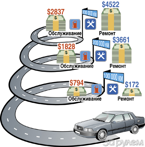

Автомобили мы не выбирали - их всучили банку в счет невозвращенного кредита. В далеком 1993 году " Volvo 850 GLE" стоила около 40 тыс. долларов, даже в спартанской комплектации: из опций - один подогрев сидений.
"Лидирующий" автомобиль отметил трехсоттысячный юбилей. Два других трудились меньше - 240 и 180 тыс. км.
