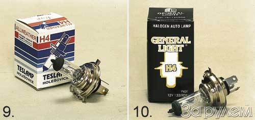

Несмотря на кажущуюся простоту, лампа - изделие сложное. Так, при сертификации образца цоколь проверяют по двадцати параметрам, а колбу с "начинкой" - по двадцати трем. Но потребителю важно другое. Он должен быть уверен, что купленная в магазине лампа будет светить "как надо" и обеспечит ему комфортную и безопасную езду. Для этого она обязана соответствовать эталону, предписанному Правилами ЕЭК ООН № 20. Вот мы и решили это проверить, приобретя в магазинах Москвы и протестировав двенадцать образцов ламп разных производителей.
Сведения об участниках - по тексту на упаковках и данным, указанным на цоколе.
Световые характеристики лампы оценивались в соответствии с Правилами ЕЭК ООН № 20 (применительно к фарам с лампой Н4) по освещенности, создаваемой фарой типа 8702.3711 автомобиля GAZ 3102, в главных контрольных точках В50L, H, 75R и 50R экрана (см. рисунок), а также по максимальной освещенности и освещенности в точке Н в режиме дальнего света. При измерениях была использована методика НИИАЭ. На лампу подавалось напряжение 13,5 В, одновременно регистрировалась мощность, потребляемая каждой нитью, геометрические параметры тела накала оценивались по качеству светотеневой границы.
Итоги (см. табл.) весьма неутешительны. Экзамен выдержали лишь четыре участника экспертизы под номерами 3, 4, 5 и 9. Все остальные с треском провалились по причине несоответствия геометрических параметров конструкции, несовершенной технологии изготовления отдельных элементов и самой сборки, низкого качества примененных материалов. Конкретно это выразилось в следующем.
Фактическая мощность "Тунгсрам" 130/90W примерно 60/50W, нить ближнего света расфокусирована на 5 мм;
"Тунгсрам" 60/55W: колба помутнела и покосилась - она сделана не из кварцевого жаропрочного стекла;
"Нарва" 60/55W: разрыв в цепи ближнего света;
фактическая мощность "Нарвы" 130/90W составляет примерно 54/54W, колба негерметична - помутнела через несколько минут после подачи напряжения;
фактическая мощность "Дженерал лайт" 130/90W приблизительно 60/60W, колба почти мгновенно помутнела;
"Дженерал лайт" 60/55W: помутнела колба, из-за несоответствия геометрических параметров сильно размыта светотеневая граница;
фактическая мощность "Супер лайт" 100/90W составила 80/60W, из-за несоответствия экрана ближнего света Правилам ЕЭК ООН № 37 светотеневая граница плохая.
Скорее всего, последние три лампы изготовлены в одной из арабских стран для внутреннего рынка и не соответствуют Европейскому стандарту. А вот лампа "Филипс" 130/100W хоть и сделана на совесть, но предназначена для автоспорта (на ней надпись - Rally) и не годится на европейских дорогах общего пользования. Все это указано на цоколе, но понятно лишь тем, кто знает английский.

1. Tungsram.
H4, 12V, 130/90W
Штрих-код / 69
Цена / 30 руб.
2. Tungsram.
H4, 12V, 60/55W,
Штрих-код / 69
Цена / 26 руб.
3. Osram.
H4, 12V, 60/55W, НВ-2,
Germany
Штрих-код / 40
Цена / 80 руб.
4. Osram.
H4, 12V, 60/55W, Germany
Штрих-код / 40
Цена / 61 руб.
5. Philips. H4, 12V, 60/55W
allweather (всепогодная - прим. ред.),
UV Block*, Germany
Штрих-код / 87
Цена / 75 руб.
6. Philips. H4, 12V,
130/100W, Rally, Don't use in Europe (не применять в странах Европы - прим. ред.), UV Block, Germany
Цена / 270 (!) руб.
7. Narva.
H4, 12V, 60/55W,
Штрих-код / 40
Цена / 25 руб.
8. Narva.
H4, 12V, 130/90W,
Штрих-код / 40
Цена / 40 руб.
9. Teslamp. H4, 12V, 60/55W,
сделано в Чехии,
всепогодная, UV STOP
Штрих-код / 85
Цена / 80 руб.
10. General Light.
H4, 12V, 130/90W,
Цена / 20 руб.
11. General Light.
H4, 12V, 60/55W,
Цена / 20 руб.
12. Super Light.
H4, 12V, 100/90W,
Цена / 20 руб.
