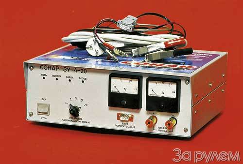

Зарядные устройства серии "Сонар" петербургской фирмы "Деметра" всегда отличали миниатюрные габариты и невысокая цена - если первое немножко смущало, то второе привлекало наверняка. Новое изделие СОНАР ЗУ-4-20 "вылезло" из привычной ниши - перед нами солидная увесистая конструкция, за которую придется выложить столь же солидную сумму - около 3000 руб. Да-да, за эти деньги можно приобрести несколько новеньких аккумуляторов.
Очевидно, что новый "зарядник" предназначен в первую очередь не частникам: чтобы оправдать свою цену, такое устройство должно "пахать" сутками и заряжать все, что заряжается. Поэтому потребителю гарантируется зарядный ток до 18 А и возможность общения с аккумуляторами емкостью до 250 А.ч - такие цифры внушают уважение. Изделие снабжено стрелочными вольтметром и амперметром - им обычно доверяют больше, чем красивым светодиодикам. Впрочем, есть и светодиоды - они контролируют наличие сетевого напряжения, сообщают о режиме заряда, напоминают о завершении работы и указывают на неверное подключение "Сонара" к аккумулятору. Максимальный зарядный ток устанавливают переключателем.
Разработчики заложили в свое изделие алгоритм трехступенчатой зарядки. Сначала батарею заряжают постоянным током - это продолжается до тех пор, пока напряжение на клеммах не достигнет величины 14,7 В. В этот момент индикатор "Заряд" меняет свечение с красного на зеленое, а устройство переходит в режим "постоянного напряжения". По окончании зарядки загорается индикатор "Готов" - при этом включается режим "хранения аккумулятора". Выходное напряжение снижается до отметки 13,7 В, а величина зарядного тока уменьшается до уровня, компенсирующего ток саморазряда.
Общее впечатление от изделия неоднозначное. С одной стороны все сделано "на уровне": предусмотрен даже специальный измерительный вход, позволяющий "Сонару" контролировать истинное напряжение на клеммах аккумулятора, не обращая внимания на возможные потери в силовых проводах. Поставил разряженную батарею в соседнее помещение за стеной, а сам сидишь поодаль да на индикаторы время от времени поглядываешь. Автоматика сама все сделает и нечего ей мешать. А вот с другой стороны не оставляет ощущение того, что дорогое изделие собрано "из того, что было". Симпатичные клеммы с покрытием и древний галетный переключатель, клавиша включения "а-ля компьютер" и корпус времен строительства БАМа - все это прозрачно намекает на то, что новый "Сонар" комплектовался по принципу "с миру по нитке". Впрочем, можно надеяться, что при небольшом объеме выпуска качество изделия будет контролироваться должным образом.
