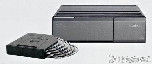

Простые чейнджеры обычно рассчитаны на 6, 12 или 18 дисков, бывают еще модели на 10 дисков, но это, скорее, исключение. Знатоки наверняка вспомнят про чейнджер от "Пионера" - изделие размером с эдакую фритюрницу заглатывает одновременно аж 51 диск!
На какое количество дисков ориентироваться - каждый решает сам. Если на несколько минут забыть про деньги, то все упрется только в габариты изделий: шестидисковый чейнджер разместить гораздо проще, чем его коллегу с тройным запасом информации. Впрочем, цена изделий не зависит напрямую от числа дисков: шестидисковое изделие фирмы может стоить, скажем, 250 долларов, а двенадцатидисковое - 290...
Однако мы отвлеклись - это явно не бюджетные варианты. Гораздо доступнее шестидисковые "Алпайн" модели СНМ-S620 за 185 долларов или, скажем, DC628 от "Клариона" за 165 долларов. А новинка фирмы "Джей-Ви-Си" - двенадцатидисковый чейнджер СН-Х500 стоит всего лишь 160 долларов. Разработчик называет это свое изделие самым маленьким в мире среди чейнджеров на дюжину дисков. "Японец" умеет воспроизводить CD, CD-R и CD-RW носители, а значит, в дороге можно слушать сборники, составленные дома по собственному вкусу. Стоит отметить, что монтаж обыкновенных чейнджеров не трудно выполнить самостоятельно, а значит, сэкономить на услугах установщика.
