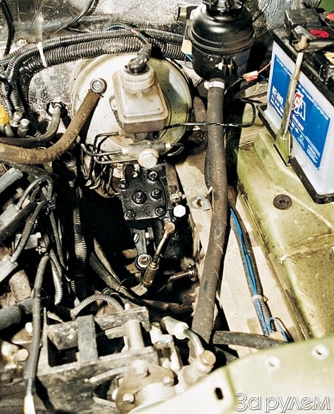

Этот полноприводник заставит даже крепкого мужика попотеть при рулежке. Что уж говорить о хрупких барышнях! Неудивительно, что первой обзавелась гидроусилителем именно "Нива". Еще в конце восьмидесятых именитая фирма "Цанрадфабрик" (ныне "Цанрадфабрик Ленксистемен", сокращенно ZFLS) адаптировала свою конструкцию гидроусилителя к вазовскому вездеходу. Заказчиком выступила фирма "Дойче Лада": она устанавливала усилители на "нивы" для Германии. Серийный рулевой механизм снимали, вместо него на штатные отверстия кузова крепили корпус усилителя с механизмом "винт - шариковая гайка". Правда, в щите передка кузова (в зоне выхода рулевого вала в салон) приходилось немного дорабатывать отверстие. Гидронасос усилителя приводился в действие своим ремнем от дополнительного шкива.
Мелкосерийное изделие оказалось дорогим (около 1800 немецких марок) и на вазовский конвейер не попало. У нас такой "гидроруль" монтировали лишь небольшие фирмы: с установкой - до двух тысяч "зеленых".
Усилитель рассчитан на работу с рулевой трапецией старой "Нивы" VAZ 2121. Гидроупор в конструкции ограничивает поворот вала сошки 31 градусом в обе стороны от положения "прямо". У "двести тринадцатой" рычаги поворотных кулаков удлинены, а сошка и маятниковый рычаг иной конфигурации. Поэтому применение немецкого агрегата на этой машине увеличивает радиус поворота более чем на метр. Чтобы сохранить радиус, необходимо увеличить предельный угол поворота сошки до 36 градусов в обе стороны. Выход один: замена трапеции на старую, "двадцать первую".

Гидроусилитель под капотом "Нивы".
