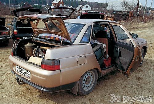

К практическим занятиям привлекли нашенские "Волгу", Izh 2126, "Оку", VAZ 2106, "Самару" и "десятку". Понятно, что "Волга" больше всех, но паспортная грузоподъемность машин одинакова (пять человек и 50кг груза, только у "Оки" - 4+40), да и сравнить реальную вместимость разных автомобилей интересно. Условия просты: передние места не занимаем (там люди), укладываем вещи в багажники и на задние сиденья. Там, где они раскладываются, делаем грузовую площадку. И здесь нас сразу озадачила тольяттинская "десятка". Подушка и спинки ее заднего дивана снимаются, но соорудить подобие ровного места нам не удалось. Оставить их в гараже или не трогать вовсе? Решили не шевелить мудреную конструкцию. Многие ведь так и поступят.
Итоговый результат эксперимента в чем-то оказался ожидаемым. А "сенсаций" - две. Первая: куча вещей, размером почти с "Оку", влезла в нее полностью, хотя свободного пространства сзади совсем не осталось. Вторая: в "девятку" не поместились ее полка и ящик с инструментом. Но не будем судить "Самару" слишком строго. Возможно, если уложить вещи иначе, втиснули бы и плотницкий инструмент, но полку с громадными тарелками динамиков все равно оставим дома. К слову, в "Оке" и "Оде" эти полки ("крышки багажников") поместились за спинками передних кресел.
Остальные машины без проблем взяли на борт весь груз. Если говорить о вместимости, то, разумеется, "Волга" вне конкуренции: на задних сиденьях осталось немало свободного места. За ней "десятка" - у нее остался недогруженным багажник, и "Ода". Далее "шестерка", "Ока", "девятка".
По удобству загрузки картина иная. Проще всего набить поклажей "Оку" - у нее легко доступен любой уголок внутреннего пространства. "Девятка", "Ода", "десятка" и "Волга" в этом малышке уступают, но между ними по этому показателю практически нет разницы. Замыкает строй "шестерка": маловаты углы открывания крышки багажника и задних дверей.

Пышнотелая "десятка" осталась незаполненной.
