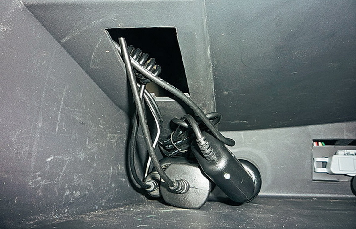

Ф. ГАЛЕЕВ, Башкортостан
Нынче многие оснащают автомобиль антирадарами, навигаторами, видеорегистраторами. И провода к ним тянут, как правило, от тройника в прикуривателе, что не очень удобно. Куда бы их убрать? На «Дастере» я поступил так. В правой стенке верхнего кармашка панели просверлил отверстие диаметром 14 мм – минимальное, в которое проходит Г-образный наконечник провода радар-детектора. Через верхнее отверстие в бардачке, предназначенное для плафона, вывел штекер от купленного заранее тройника и воткнул в штатный прикуриватель. И в этом же месте с обратной стороны стенки протащил провода от девайсов в просверленное мной отверстие. Первым провел Г-образный наконечник, иначе ничего не получится. Наконец, надел на провода пластиковую втулку – и вставил ее в отверстие. Результаты на снимках. Если нужно убрать какой-нибудь прибор, задвигаю его провод по самый наконечник в отверстие. Удобно!
