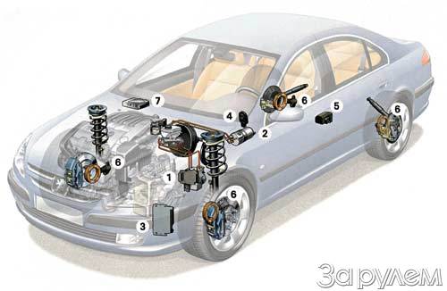

У " Peugeot 607", как, впрочем, и других моделей,
система стабилизации ESP не существует сама по себе, а объединена с АБС: 1 - гидравлический блок; 2 - насос; 3 - блок управления двигателем; 4 - датчик угла поворота; 5 - датчик ускорения и крена; 6 - датчик скорости вращения колеса; 7 - блок управления систем стабилизации и АБС.
