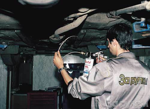

Начинаем действо. Снимаем пробку с баллончика и навинчиваем его прямо на пистолет. Защелкиваем байонетное крепление насадки и распыляем консервант в подкапотном пространстве и багажнике. Затем обрабатываем швы, дверные проемы, сточные желоба. Меняем баллончик и насадку. Снимаем фонарики в торцах дверей, сверлим отверстия и заливаем "Тектил-МЛ" в короба дверей. Поднимаем машину подъемником, снова меняем насадку. Ставим гибкий шланг с наконечником, дающим распыл в разные стороны. Через отверстия в задних колесных нишах загоняем состав в пороги. Заканчиваем обработку скрытых полостей распылением материала в лонжероны и силовые элементы нижней части кузова. Навинчиваем на пистолет насадку для нанесения мастики, по мере опустошения меняем баллончики с "Тектилом-Бодисейф" и покрываем днище слоем черного состава.

Гибкому шлангу легко проникнуть в лонжерон.
