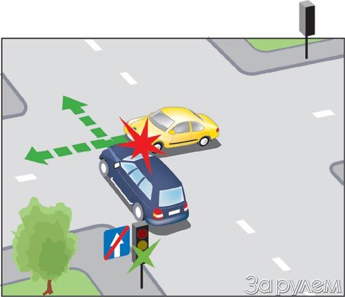

Начнем опять с объяснений пострадавшего. "Я стоял перед стоп-линией и ждал зеленого сигнала светофора. Как только он загорелся, начал движение и неожиданно, когда уже выехал на перекресток, в меня справа врезался автомобиль. Его водитель позже утверждал, что выехал на мигающий зеленый. В ГИБДД меня обвинили в нарушении пункта 13.8 Правил: я не пропустил транспортное средство, заканчивающее проезд перекрестка".
С просьбой вмешаться в подобные конфликты к нам обращаются чуть ли не ежедневно.
Может, покажется странным, но ДТП на регулируемых перекрестках - одни из самых сложных при определении виновника аварии. Установить, кто из водителей говорит правду, бывает весьма трудно. Чаще всего ГИБДД обвиняет того, кто только начал движение, что напрашивается само собой. Пункт 13.8 Правил однозначно требует от водителей, начинающих движение, уступать дорогу транспортным средствам, завершающим проезд перекрестка. При этом формально не имеет значения, каким образом этот автомобиль оказался на перекрестке: не успел проехать до включения запрещающего сигнала или выехал на красный или желтый. Вину того, кто начинал движение, доказать гораздо проще.
Но все не так однозначно. Пункт 13.8 обязывает пропускать только транспортные средства, движущиеся через перекресток. Что это значит?
ПРЕЖДЕ ЧЕМ НАЧАТЬ ДВИЖЕНИЕ, ВОДИТЕЛЬ ДОЛЖЕН УБЕДИТЬСЯ,
ЧТО В ЗОНЕ ПЕРЕКРЕСТКА (ОНА ОПРЕДЕЛЯЕТСЯ В СООТВЕТСТВИИ С ПУНКТОМ 1.2 ПРАВИЛ ДОРОЖНОГО ДВИЖЕНИЯ) ТРАНСПОРТНЫЕ СРЕДСТВА ОТСУТСТВУЮТ.
Если их нет, то с юридической точки зрения можно смело начинать движение: уступать дорогу просто некому. Именно это обстоятельство и должен отметить в объяснении водитель, который начинал движение: перед тем как тронуться, он убедился в отсутствии автомобилей на перекрестке, то есть в зоне, определяемой Правилами. Даже если предположить, что запрещающий сигнал светофора загорелся, когда у второго участника ДТП уже не было возможности остановиться, вины в ДТП это с него не снимает. Пункт 6.14 Правил лишь разрешает водителям, не имеющим возможности остановиться перед стоп-линией (но отнюдь не обязывает их), дальнейшее движение. В то же время их никто не освобождает от обязанности "действовать таким образом, чтобы не создавать опасности для движения и не причинять вреда" (пункт 1.5 ПДД). Поэтому, если водитель оказался на перекрестке на запрещающий сигнал светофора, он должен ясно отдавать себе отчет: его действия выходят за рамки обычных и могут быть причиной возникновения опасности.
