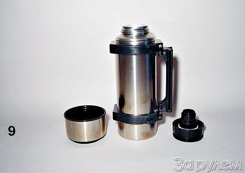

9. "Aмет"
Изготовитель /Ашинский металлургический завод
Как и образец № 3, великолепно держит тепло, но и недостаток тот же - уплотнительные кольца отлиты с облоем и, чтобы добиться герметичности, его придется срезать самостоятельно.
